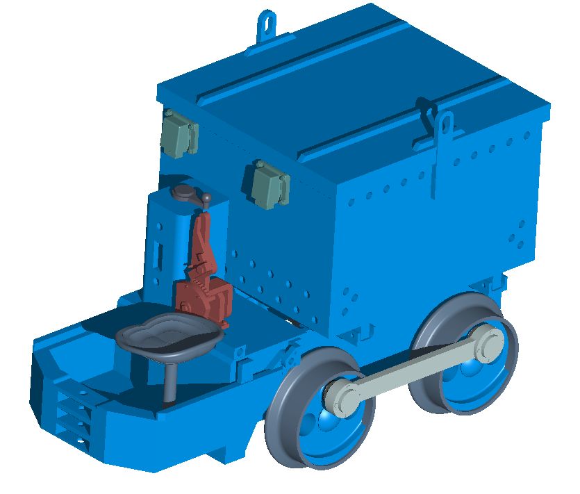

Noch etwas gesucht, Zeichnungen gefunden und losgelegt:
Die Anzahl der benötigten Teile ist überschaubar:
Ich habe mich bei der Konstruktion mehr oder weniger direkt beim Vorbild bedient.

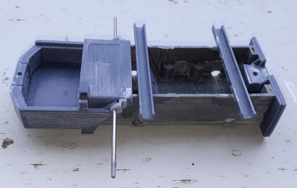

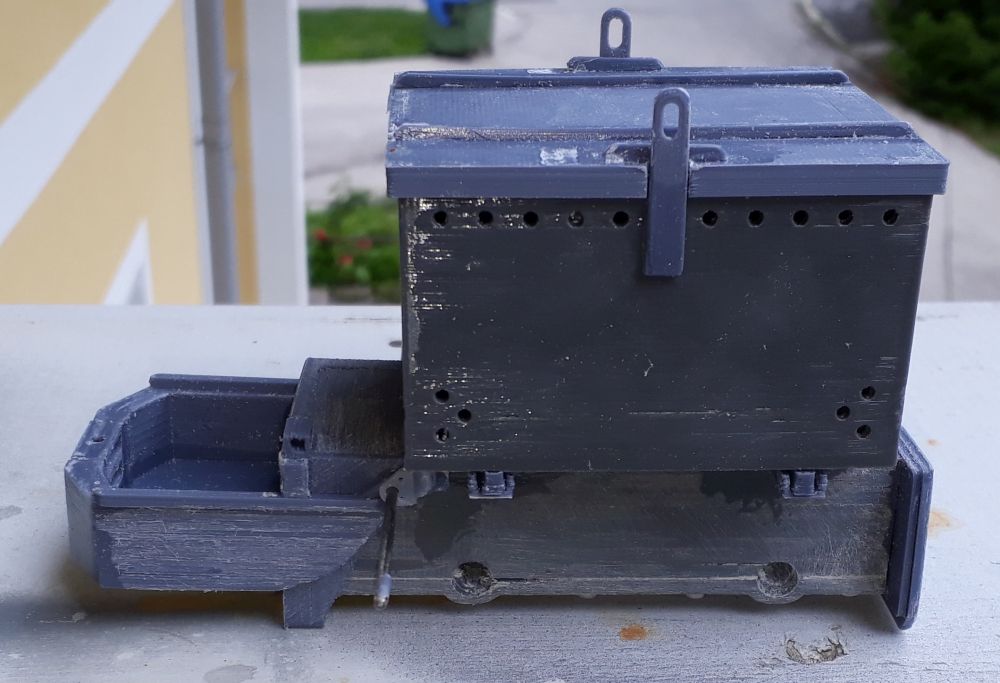

Rahmenteile probehalber zusammen gesteckt.
Noch die Akkubox drauf....

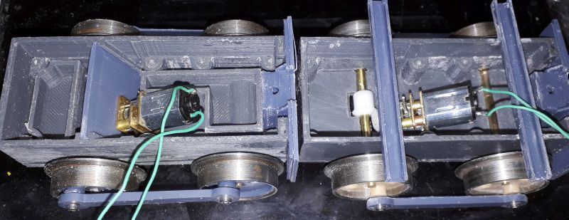

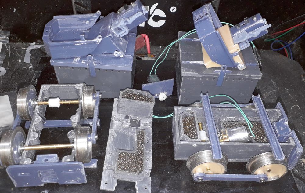

Einfacher Antrieb mit Kegelradgetriebe und Minimotor, alle Achsen sind kugelgelagert.
Um das Kampfgewicht zu erhöhen, wurden noch Ballastbehälter konstruiert und im Rahmen verbaut.

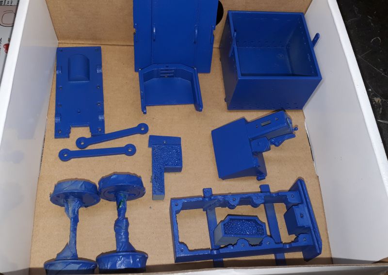

Nach den ersten Lauftests wieder alles zerlegt und gespritzt.

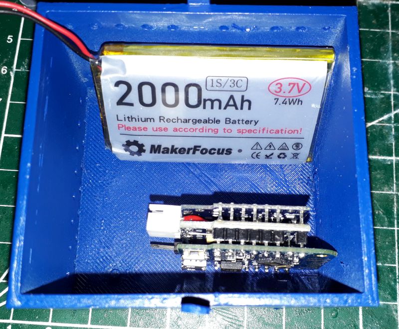

geplante Steuerung mit Akku und W-Lan (Locoremote)

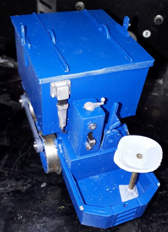

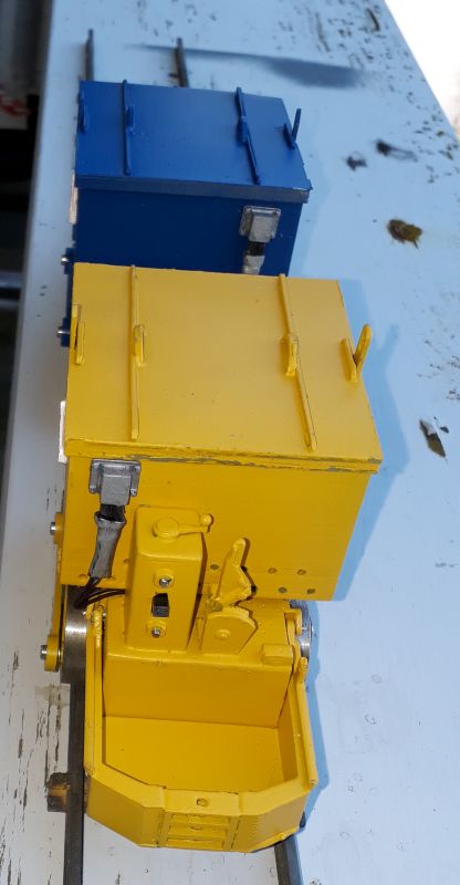

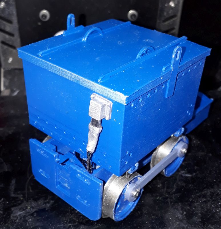

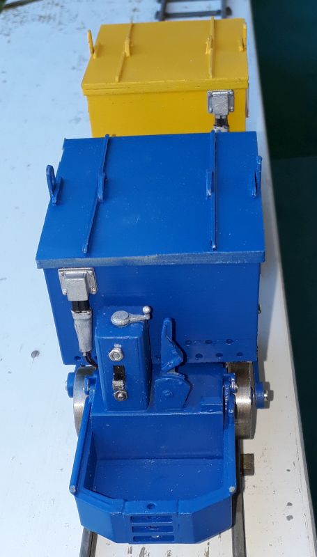

Eine Sitzmöglichkeit muß ja auch noch drauf, hier von der B360 geborgt.

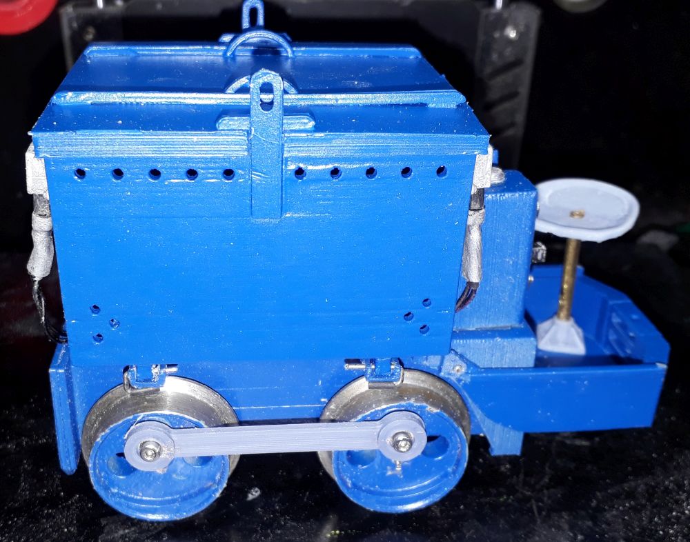

Firmenschilder angefertigt und montiert, es fehlen noch die Achsabdeckungen und die Deckel der Kurbelstangen.
Da ja bekanntlich die Engländer ihren Loks Namen geben, muß ich mir hier auch noch was einfallen lassen....

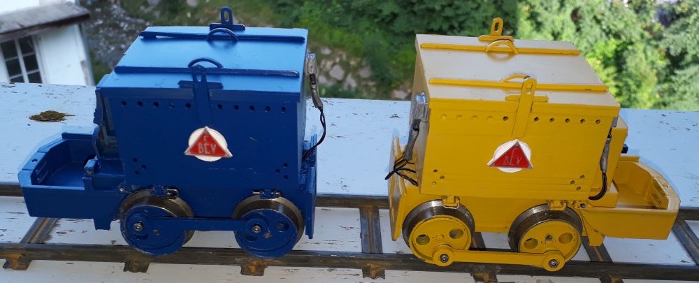

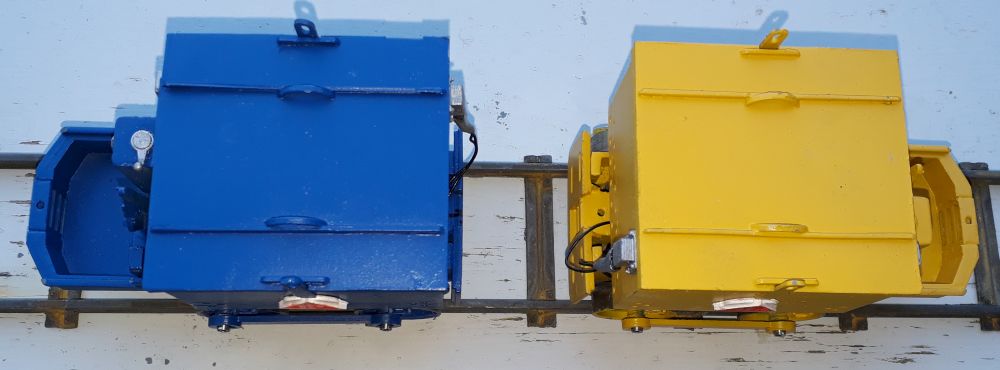

"Yellow Submarine" dreht ihre ersten Runden auf dem Rollenprüfstand:
